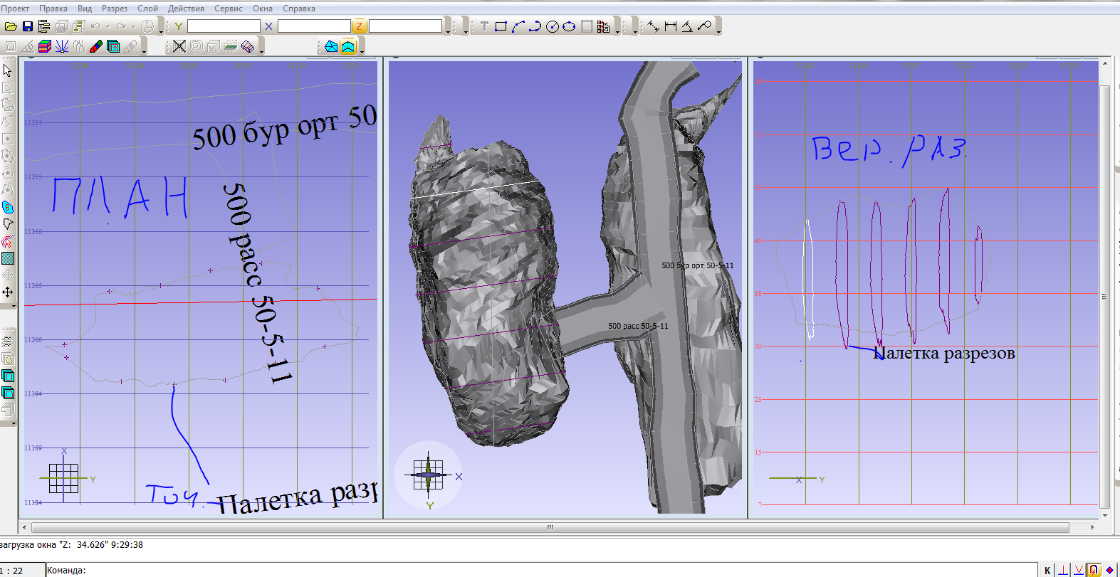

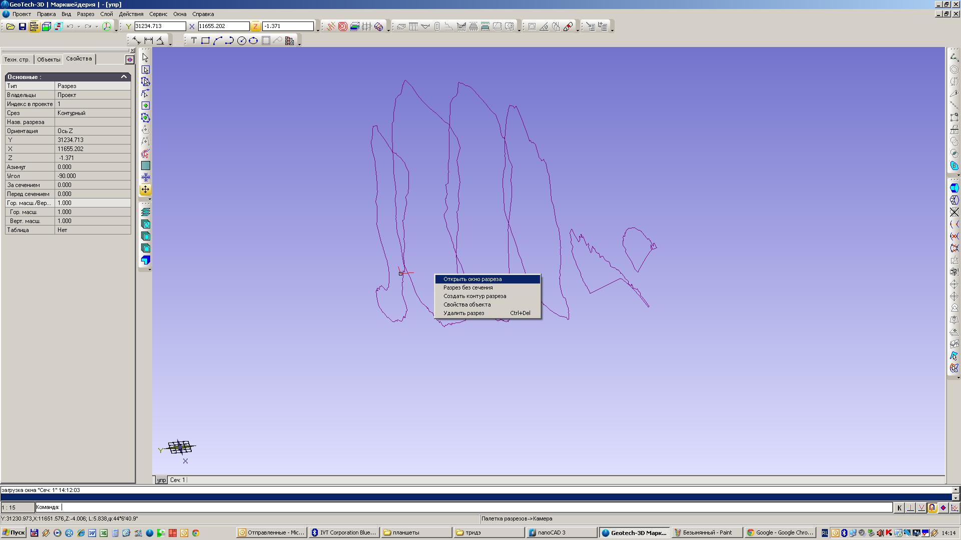

#3 Леонид » 12.10.2013, 10:36
все работает см. вложения (если я правильно понял)
