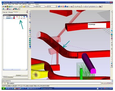

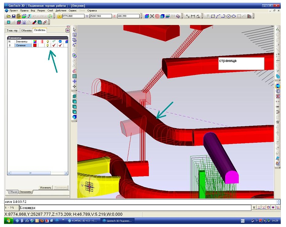

Здравствуйте!
Подскажите, почему выработка полупрозрачная какая-то, хотя в свойствах прозрачности нет?

Уважаемый Юрий!
Для устранения неточностей в построенном каркасе - воспользуйтесь командой Ориентация треугольников.
Для этого выберите выработку и нажмите на команду Ориентация треугольников.

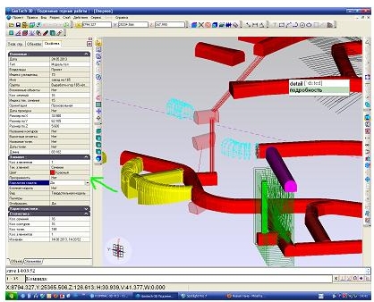

Спасибо,Получилось, только с ошибкой. Кровля выработки отстраивается неправильно. Общий вид и разрез прилагаю.
3.tif
Разрез
2.tif
общий вид

Перестройте каркас. Проверьте формы сечения по выработке.
